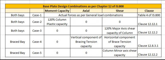

我想设计一个固定底座按第12章的是:800年。按我的理解以下是我考虑的负载情况下而设计底座:(列和支撑部分被认为是塑料部分)
(请参阅附件装进箱上面的图片是不可见的)
请求你的反馈对我的理解。
如果有人可以指导我解决一些例子或者一些书,将是很大的帮助。
Manish耆那教徒的
负载情况下

亲爱的朋友们
第十二章:800正在修订和合理化。�EQ的规定是:800年可能是一个单独��的一部分是:1893。当有一个广泛的传播,很少回应。
设计师希望经济交换的可靠性。客户通常指定上限钢铁吨位然后问设计师设计支架内。我面临同样的问题在设计的一个主要项目。��我们必须使客户不能降低可靠性基线,�
因为这样修改开始流行起来,我们可能需要扩展的用法是:800情商的规定。
在第一次看,设计组合�似乎是正确的。
温暖regardsArul Jayachandran,教授
IIT马德拉斯

Arul教授感谢你的回复。
在这些情况下,特别条款是非常困难的在实际设计剪切能力。
Manish耆那教徒的
