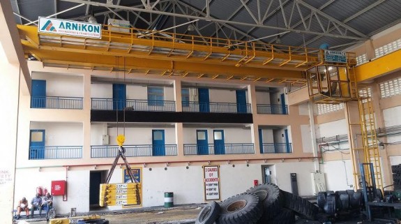

最好是起重机的报价供应商。从起重机或供应商可以获得更好地利用的具体细节。可选的是钢设计师手册在早期最好的参考图。 龙门式设计必须满足需要从厂家要求如: 1。Max。负载提升能力:20 T 2。起重机跨度: 3所示。重量的蟹:起重的1/5 能力+ 5 kN。 4所示。起重机桥的重量:10 12吨。(单/双梁) 5。轮的间距:1.2米 6。端面间隙从起重机:600 毫米。 7所示。分钟。从轨头的房间: 4500毫米。 8。铁路类型和重量:0.5 kN / m 起重机轨道的高度:100毫米 9。10分钟。钩方法:600毫米。电缆的重量: 快速参考: 龙门起重机主梁设计| BS 5950 structville.com
希望这个发现你是有用的。 Dholakia t . s .
