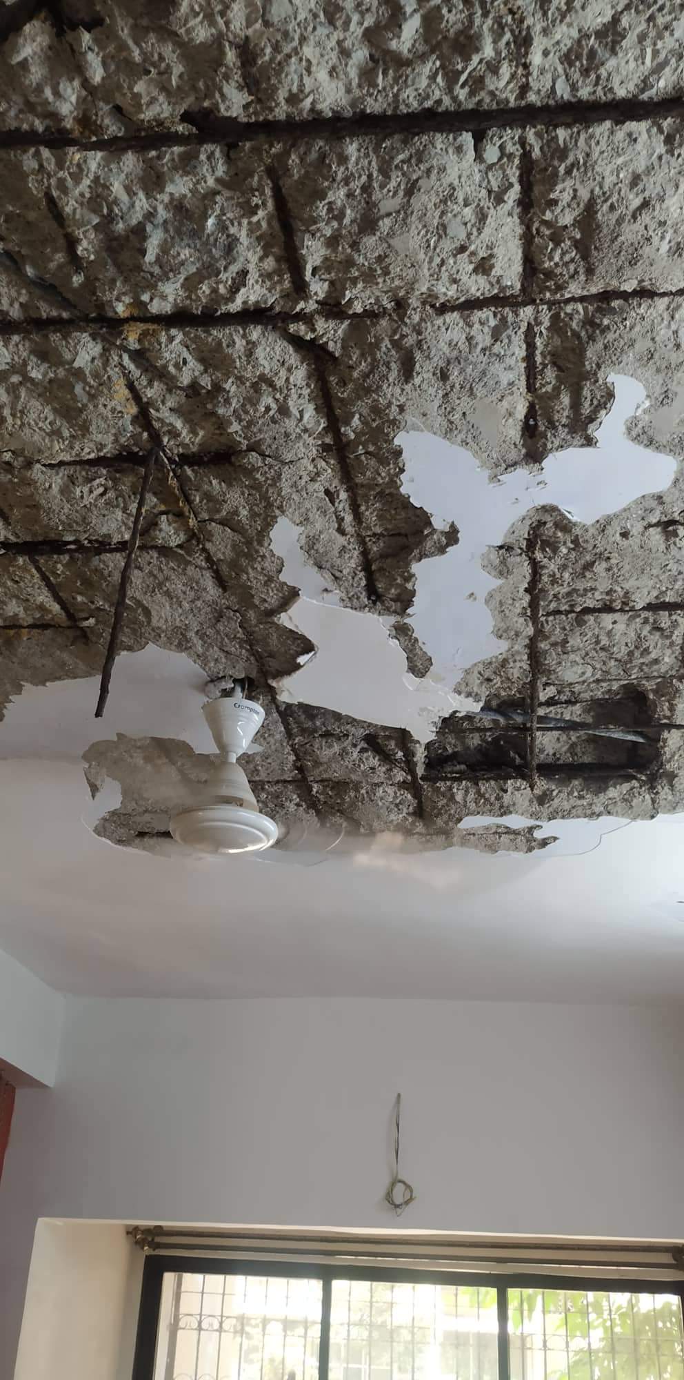

你好工程师!
我来自Seawoods Nerul,纳孟买。
我有一个平的社会33建筑(G + 3)组成的约400公寓,由中央政府机构的观众年前,被保证人的居民已经修改了他们的公寓已经过期。

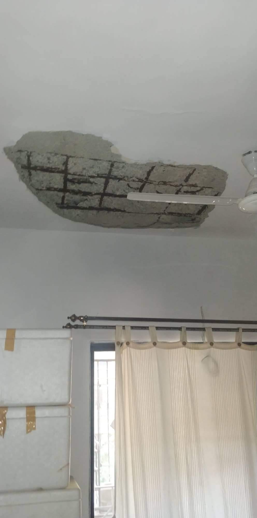

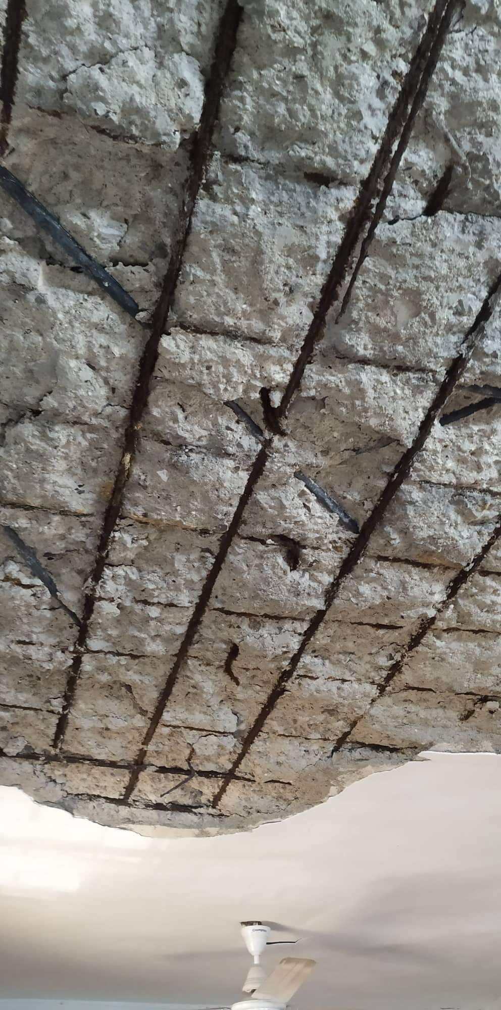

然而,我的公寓的天花板(和许多其他人)是在一个非常糟糕的状态。一个房间的天花板的一部分落在自己的(没有人伤害)。当我们开始维修工作(与社会的许可)发现天花板内的棒严重生锈。我们担心整个天花板就会下降,停止工作。你可以检查照片。
然而,社会是磨磨蹭蹭任命结构工程师评估情况并寻求专业建议。在另一个公寓,你可以看到通过天花板上平,就像自去年8个月左右,因为社会的优柔寡断。
我的查询,它必须完全删除和重做整个天花板板,涉及的地板上平吗?在情况下,上平的居民不允许工作,与此同时,社会也不能任命合格的结构工程师,开始工作,我能采取什么法律保护/行动?有什么方法做一些从我们平阻止天花板下降(下面,把铁梁天花板或的那种)。
这是一个高级公民的查询在这方面完全是一个门外汉。请帮助。
提前谢谢…

我读了你的邮件,真的感觉不好和你面临因此认为回复。 我是桥梁工程师有超过10年的经验。我有一些点,你应该考虑。
1)你的板裂缝的部分,也许是因为糟糕的建筑和钢�少,不管你做多少修理你不能让无裂缝的部分。这是惯性矩大大减少了。 2)你可以看到钢铁,如果可能让你的钢筋间距、钢铁dia和求职机构使用的具体检查设计图纸建造的。 3)你不能打破地板,这家伙住在高层绝不允许,除非你有强大的法律支持。 4)这是GFRP /碳纤维增强塑料改造的最佳解决方案。这将使板的强度等于甚至超过未裂开的部分。你需要咨询结构工程师做碳纤维增强塑料改造。

首先请立即离开,直到条件评估结构�工程师将检查其他构件如列,梁和墙壁和试图传达同样的信息给其他住户的建筑。建筑可以给早期迹象和不安全。其他成员可能建议有关法律解决方案。

在这些方面的查询生成的. . 下的建筑结构accessement注册练习是必须的。没有权威能否认。 如果有人有异议,那么当地城市当局必须通知有关情况。
到目前为止,,,在一些城市. .相似的苏拉特……经过仔细考虑,建筑空缺,由地方当局拆除一步一步避免任何事故。或者回顾改造应该做的。
希望照片-改造是非常可取的…

U可能立即维修,成本可能会恢复从负责任的人。

Reinf显示从底部腐蚀,原因似乎进入雨水在屋面板浓缩的需要密封,反曲线重塑,屋顶防水处理
力量的损失补偿提供最好150 x150mm平方管被安装在屋顶从一个墙沿着短方向相反,其设计强度检查。风扇/ shendlier在中心,两个号的小平方钢管提供符合设计规定。
石膏需要移除并reinf与钢丝刷清洗去除铁锈。薄金属丝网被钉在天花板使用环氧抹之前做的外套搭配1:3水泥粗砂石膏天花板表面粗糙浸膏石膏在1:3细沙天花板表面光滑。
检查屋顶治疗:屋顶斜坡,至少1:50 要删除所有反曲线和新的反曲线与迪克西特博士工作 如果在泥浆khudka bk瓦屋顶,关节需要重做砂浆和博士。 屋顶治疗必须是渗漏源/漏reinf恶化。
设计师,上面的指令,但其他工程师站点/执行可能建议更好的补救措施。 |

提供我的部分,你可以减少跨然后修复PMM�

亲爱的阿莱认为我们可以加强板为焊接网提供50毫米厚M: 25标号混凝土。 Pankaj先生也同意 感谢和问候 Hemraj Chanchal 执行董事 hc建设与咨询工程师

立即搬出公寓,我们可以看到照片,混凝土剥落严重过度和钢筋腐蚀。
请指定任何康复专家,接受他的建议。在其他一些方法,通过应用耐腐蚀,�聚合物砂浆,可以把这个原状提供赔偿部分有限的照片。
在我看来,不需要拆除,请建议如果我错了。
