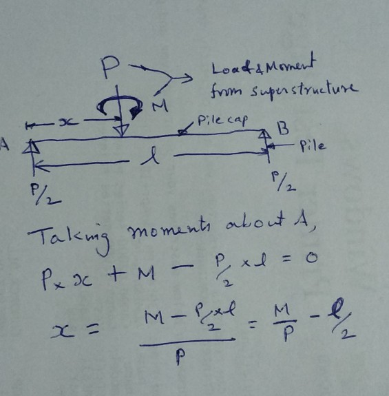

我感觉是什么,您可以优化结构,有同等荷载在桩,通过保持支柱距离“x”,如下所示。

没有空间约束,我只是提供偏心桩帽来抵消上层建筑的怪癖。如果我不为桩帽提供偏心,所需的桩数量相比,这样的安排。
就我而言我不认为这样的安排将任何方式减少摩擦桩的能力。请解释为什么你怀疑在这种情况下桩的摩擦能力。
亲爱的呃es_jayakumar
谢谢你的图,我已经优化偏心的方法你认为最关键的组合。
