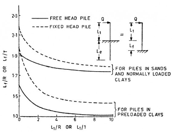

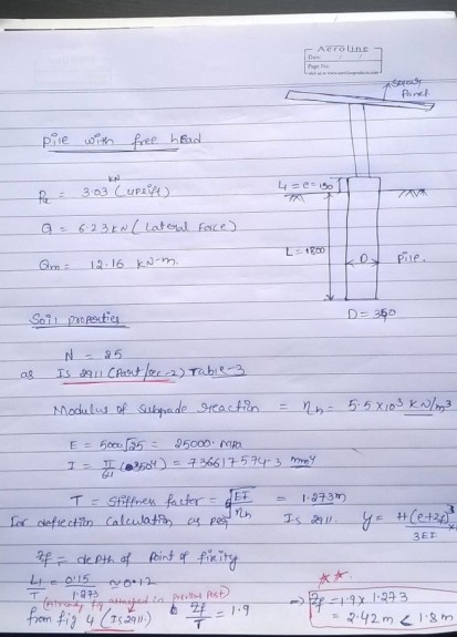

谢谢你的宝贵的重播。 请找到附件的样本计算一个太阳能电池板腿基础设计。提供长度= 1800毫米,但在挠度计算的不变性(Zf)导致2420毫米。
还发现Tomilson教科书的附件(我参考的计算刚度因素。e 1.8 T)。但我选择了1.9吨按2911。
先生,我怀疑是提供长度(1800毫米)小于所需的长度的不变性(2420毫米)。所以我需要桩长度增加到2420还是做什么?
谢谢你! 问候, Saikiran

Er。Saikiran, 你是怎么算出6 kN的侧向力和浮力? 你为什么不能提供一个小广场列与存根列的大小250 mm x 250 mm左右,更加稳定,而不是“桩”,也将在提升吗?
贾古玛E年代 |

先生, 请给我以上角度不变性问题的解决方案。我知道许多其他桩/基础选项,但是我的查询是要做什么如果提供长度是<角度不变性(Zf)挠度计算得到的图像是2911。
谢谢你!
