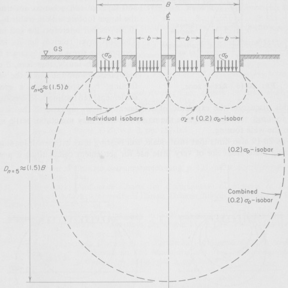

亲爱的Er.Jayakumar
我附上了两个文件在灯泡的压力
文件名为压力球广场基础用身份证号码显示一系列的灯泡。如果身份证号码是0.4,这意味着额外的压力在土壤由于应用接触压力的0.4倍点沿着这等压线。
Terzaghi的工作表明,土壤中的0.2等压线最有助于解决。
在我们的例子中,如果我们考虑土壤属性扫描2所示,在1 N大于50 m深度和软土(N = 4)发生从5.4米到6.6米
如果基金会是在1米的深度和宽度的基础是3米,0.2压力灯泡将扩展到5.5 [1 m +基础宽度的1.5倍]基础深度压缩在图层下面5.4水平会导致一些定居点,即使在创始层高于50 N。
在一个小房子,立足点很可能远小于3米,因此可能没有一个严重的问题
指文件名为灯泡合并的压力,这是见过,如果几个立足点很接近,个人结算总额的0.2等压线合并,并可能扩展到建筑的宽度的1.5倍。 这可能会导致严重的问题在一个中等高度的建筑。
希望上面的帮助。
在一个案例中,我知道,有些类似的土壤条件下,筏在浅深度提供了基础。灯泡大大扩展到软层的压力,和建筑物遭受过度的解决方案
问候 S.P.Srinivasan
