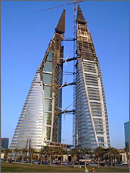

发布:2012年11月27日星期二5:49文章主题:查询关于风力发电机安装在成矿 |
亲爱的Dr.Suresh Kumar /先生和其他高级Sefians,188金宝搏ios官方app下载 你能开导我:- 1。一种方法设计的建筑应该如何安装/集成风力发电机与风力涡轮机(高层)例如巴林世贸中心和珠江大厦吗 在广州,中国吗? 2。振动引起涡轮机将如何影响结构稳定性和预防是一样的吗? 3所示。如何可行会对印度场景对绿色建筑(LEED)优势,它会导致长期节能?
最好的问候, Sameer Dhuri

亲爱的Sameer,
谢谢你的兴趣。 (1)在这些特定的情况下,他们研究了一般在该地区风速的场景以及创建的文丘里效应的涡轮机。一般来说,即使在该地区的平均风速较低,由于文丘里效应将生成足够的风速之间的建筑将产生风能。注意,必须面向涡轮主要风向,这将决定一个特定的方向。预期的风能计算与需求和成本核算必须制定早些时候对这样一个系统的可行性进行评估。
(2)我认为恰恰相反。建筑的形式可以麻烦涡轮后冲击。连接元素的振动是一种可能性。另一个问题可能是噪音和它对人们的影响保持关闭。
(3)这是很难回答。风能是一种清洁一但看可行性对风力发电潜力,相关的费用,我们可以得到一个盈亏平衡的速度有多快。
希望这个有帮助。
苏雷什 |
