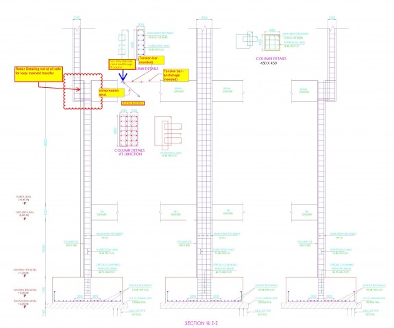

| 我跟结构顾问项目说结构是安全的我们提供了研磨与主列和浮动列栏被锚主要列会抵制超过负荷。 |
亲爱的Nikhil先生,
不相信他(顾问)。任命一位结构工程师改造,然后进行施工。
谢谢您的Er。Vikram的赞赏。

我心存感激所有高级工程师VIKRAM截先生,AKUC先生,n博士SUBRAMANIAN先生。 我自我NIKHIL沃金为结构工程师在我访问我的网站和我的家乡见过这样错位浮动列的长度,我跟铁匠的网站谁是知道我,我问他谁是工程师在这个网站也显示我DWG发给你看到DWG和浮动列我说的详细结构将会崩溃而铸造第三板或4板,他说我们也与网站工程师讨论这个事情,但现场工程师对铁匠说我们知道我们的工作好,结构工程师设计了这一列从地铁城市结构工程师也不知道设计是不安全的,作为现场工程师对我说别担心,先生结构是安全的。 还我设计建筑ETAB帮助下的梁的中心区域,只有外墙负载只有我有最大值列在JUCTION工作负载的浮动在梁82吨显然CALRIFY所有东西吗 80 x1000 / (90 x75) = 11.85公斤/平方厘米~ 1.1 n /平方毫米不可以 下周有会议与客户澄清疑问关于网站DWG和浮动列位置。 |

1.1 n /平方毫米的剪切应力是在舞台设计工作,但这将是1.65 n /平方毫米在极限状态设计。
年Nikhil一部分,它是好的,有观察到它 与concience str同上,关心它。
坚持下去,这也是一个无私的为社会服务,, |

剪切检查重力加载在发帖,说明,
请注意情商/风荷载作用下剪切应力会增加情况。
情商垂直于前壁,可以通过后方关口,解决,但是情商前壁将再次提高剪切应力。
pl可以看所有方面吗 |
